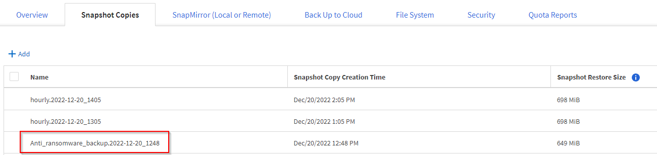

  • 当观察到高熵数据时(例如:Anti_ransomware_backup.2022-12-20_1248 带有标记 anti-ransomware-backup),ARP 会主动创建卷快照。
