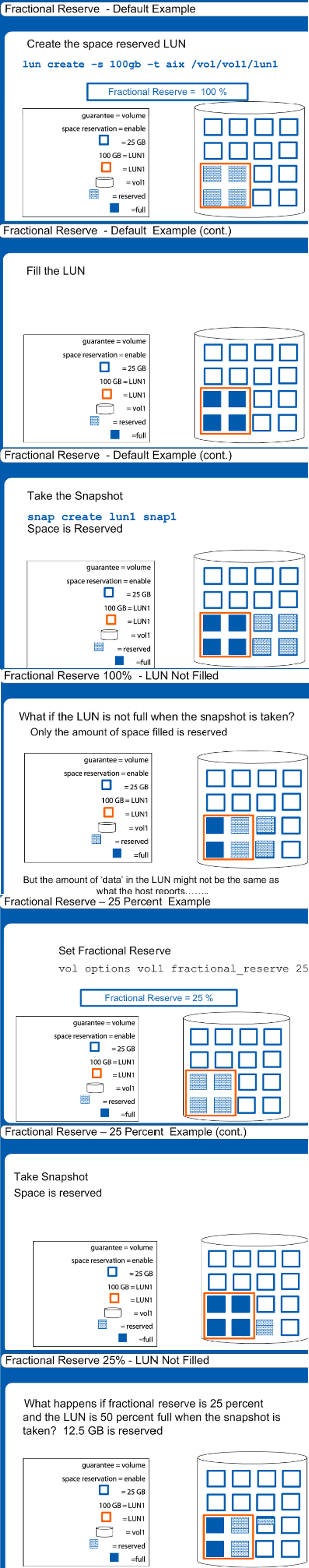

  • 对于预留了空间的文件或具有厚卷配置的 LUN,默认情况下启用了部分预留,用于拍摄快照和覆盖。请参阅 建议的卷和文件或 LUN 配置
  • 在第一次快照后将消耗相当于预留空间文件或 LUN 大小两倍的逻辑空间。可以通过 df -r 命令在 reserved item 下确认保留空间大小
  • 包含具有 100% 分数保留的卷的 LUN 所需的空间遵循 2x LUN + delta 规则
  • 2x LUN + delta 规则指定包含卷的 LUN 要求(对于 fractional_reserve 为 100 的卷)最多有映射主机期望在该 LUN 上看到的可用于写入的额外 100% 的空间,以及快照更改率的空间。

示例:
  • 如果在最初拍摄快照时向 5Gig LUN 写入了 2Gig,则包含卷中的已用空间将显示为 7Gig
  • 这是由于在这些 2Gig 块的快照锁定上保留了 2Gig 用于 OS 覆盖
  • 如果在 LUN 上拍摄最后一个快照后发生 1Gig 更改,但已用空间保持不变,则现在将保留 3Gig,并且已用空间显示为 8Gig
  • 总而言之,系统将不断进行补偿,以确保操作系统在写入 LUN 时具有对全 5Gig 的感知可写性
  • 根据主机操作系统,即使已用空间等于 4.9Gig,也会发生这种情况
  • 具有一个快照且没有更改的主机操作系统将显示 9.9Gig 的已用空间
  • 具有 1Gig 的更改和另一个基本快照,10.9Gig 将显示为已使用
  • 如果在快照的生命周期内,5Gig LUN(在操作系统级别上使用的 4.9Gig)上连续发生 3Gig 的更改,则最小建议空间为 10Gig + 3Gig = 13Gig

  • 运行以下命令,将分数制储备更改为 0%:
::> volume modify -fractional-reserve 0 -vserver <svm-name> -volume <vol-name>
