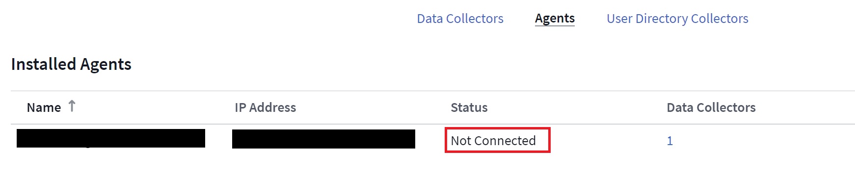

问题描述
  • 代理服务器在  "工作负载安全性">"管理">"数据收集器">"代理"中处于Not Connected 状态
