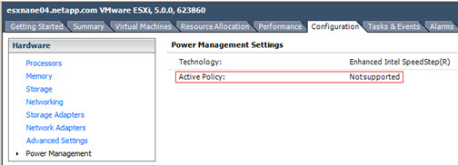

验证是否已正确设置 BIOS 设置:
更改 BIOS 设置后,请使用 VMware vSphere Client 验证是否已正确设置这些设置。
- 启动 VMware vSphere Client 。
- 选择 ESX 服务器。在 配置 选项卡下 ,在 硬件 窗口中选择电源管理。
确保活动策略列为 " 不受支持 " 。
如果此值不正确,请重置 BIOS 设置,重新启动服务器,然后重新检查这些设置。
